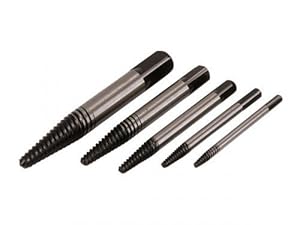

alors une fois que tu vois le bout de vis "cassé", en son centre tu perce un trous de 4 puis tu file chez bricomerlinrama et tu te procure "une queue de cochon" je suis pas sur du nom ! ! mais depuis des années j'appelle ça comme ça :wink: qui à la particularité d’être conique et fileter a gauche,
en claire tu introduis le bout(bon les pervers calmer vous heinn ! ! sympathisant mais non participant)et du commence à serrer mais si tu as bien suivis en faite tu va desserrer ce qui va provoquer un mouvement de pression sur la vis cassé et y'a de forte chance pour que sa sorte et ainsi conserver le filetage d'origine

cela s'appelle simplement un extracteur...de vis :lol:

Voire même que si tu prends un tournevis légèrement plus petit que le trou et que tu tournes en dévissant, ça vient tout seul. Ça m'est déjà arrivé (pas à cet endroit) et on arrive à sortir la partie filetée malgré tout.
J'avais déjà remarqué que ces vis étaient vraiment merdiques. Un coup de serrage de trop et c''est fini (comme tu as pu le voir). Je les ai remplacées par 2 vis en titane. C'est beaucoup plus solide et ça ne s'oxyde pas ... 8)

chez moi on appelle ça des tarots pour tarodage :D
j ai deja fait cette manip plein de fois donc pas de soucis, faut juste s y mettre et la c est plus dur :yuck:
