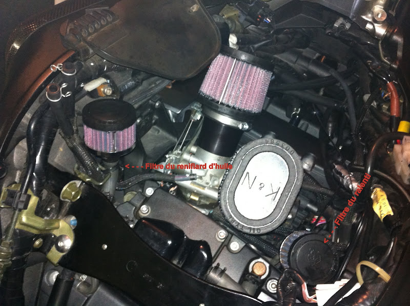

un tuyau d'air pour aquarium va très bien

c'est le filtre du reniflard que tu peux remplacer par un tuyau allant vers le bas

salut atelier montage presque terminé, il me reste a faire descendre le tuyau pour l'huile proprement

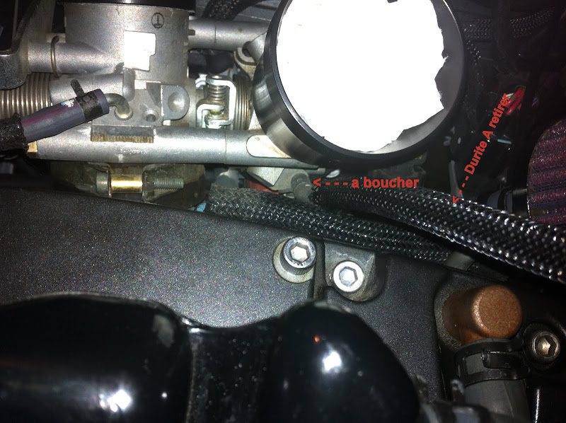

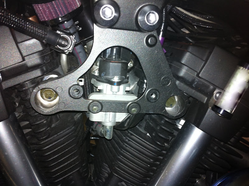

petite question faut il toujours supprimé le tuyau a coté du carbu et mettre le bouchon?( voir la deuxieme photo) sachant que j'ai retirer le tuyaux qui servait au clapet de la BAA ( photo 3)
merci d'avance les gars!

Ça fait longtemps mais oui il me semble qu'il faille l'obturer

Brut'ALL a écrit :Ça fait longtemps mais oui il me semble qu'il faille l'obturer
merci Brut'All pour l'info te souviens tu a quoi elle sert
j'ai 100km sans l'avoir obturer je nes pas sentie en manque
Re: Supression Boîte à air / Cornets / Kit Patrick Racing
Elle sert à ouvrir le clapet qui se trouve à l'entrée de la baa.
C'est un système à dépression, le petit plus de puissance au delà de 3000tr c'est lui.
La durite bouchée fera très bien l'affaire.
