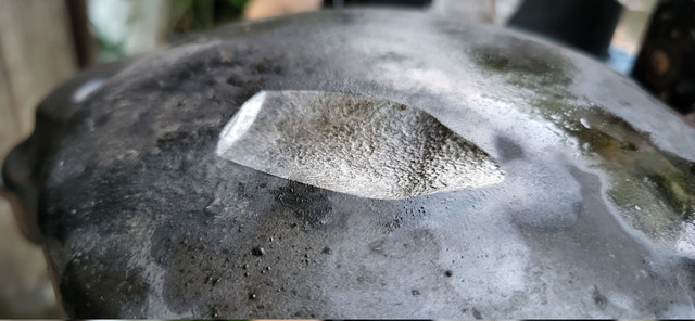

Je dépoile donc la bkn, et là, effroi, la ligne (c'est de l'italien... :roll: ) a bouffé le carter.
Pas de dégât dedans, pas de trace même, mais prévoir qq chose pour le remontage, genre un tampon en bande thermique collé à la colle haute température sur le carter.
Ensuite, sortir les 252 vis du carter, c'est dingue, puis démonter la moitié de la bkn, entre les conduites d'huile inaccessibles et même une patte qui tient le moteur pour pouvoir sortir la fiche qui arrive au régulateur.
Et voilà:
Je suppose que ça fuit où c'est noir :D
Au passage, le creux dans le carter, du à la ligne, est à l'opposé d'où c'est cramé, ça me rassure.
Je pense quand même à gratter et nettoyer pour voir si je peux éliminer la masse et revernir, mais ça a chauffé plus loin on dirait. A moins que ce soit l'huile qui a teinté. En fonction de ce que je trouve en remplacement sur le net...

Voilà qui a le mérite d'être sans ambiguïté, malheureusement... Vu que la chauffe a l'air d'avoir duré " un certain temps", il faut effectivement vérifier précautionneusement l'état du redresseur triphasé.
