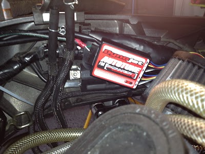

qu'est ce qui te semble trop prêt des gazs ? le capteur cylindre avant ? c'est un compromis, on verra, la tenue en température est assez élevée (cf specs) mais au pire je lui mettrais un écran protecteur...
Ce qui me gène le plus c'est la proximité du module Autotune avec la bobine gauche (est-ce vraiment un problème?) et les connecteurs de sonde (qui sont en fait aussi des capteurs) beaucoup exposés aux projections... et peut-être aussi trop proche du régulateur... on verra à l'usage... il va me falloir un cache ala Mickael pour protéger et fixer tout ca correctement je pense...
La remarque de Kodo est bonne, les capteurs lambda ne doivent pas être trop éloignés des sorties cylindres, 45cm max selon la doc. La question subsidiaire c'est pourquoi vouloir séparer les gazs alors que la plupart du temps on s'emmerde à faire du deux en un ? le rendement sera normalement moins bon...
