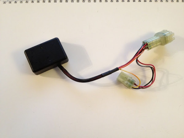

si ton ecu est standard tu dois garder la sonde d'origine, tu as certainement eu avec le PCV un module "o2 optimizer" qui vient se brancher entre la sonde O2 et l'ECU pour optimiser le ratio air essence dans le mode "closed loop"
Ensuite, le module autotune se branche très simplement d'un coté à la nouvelle sonde de l'autre au PCV.
Pour l'enrichissement, avec l'autotune c'est pas en % que ca se défini (comme avec le PCV seul). mais directement en ratio air/essence.
Voici ma table cible AFR mais je ne garantie rien... elle a été faite un peu au feeling... la tienne devra ètre mise a zero entre 0 et 2750 trs pour 0 à 25% d'ouverture des gazs. (C'est indiqué dans le manuel)
Voila, ca devrait suffire pour un montage simple, il y a ensuite la possibilité de relier le PCV à l'information de vitesse qui va a l'ECU pour qu'une map AFR se fasse pour chaque vitesse mais ca n'est pas indispensable.
