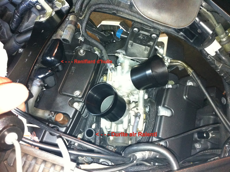

Toute la première partie du tuto ayant malencontreusement disparue :x :/ voici les photos...
Pour les explications on verra au fur et a mesure si besoin...

Salut Michael,
Effectivement c'est une solution mais je voulais éviter de faire respirer de l'huile à mon moulin ce qui nui au rendement (en quelle proportion je ne sais pas) et peu peut-ètre salir les filtres de l'intérieur... il n'y a qu'à voir l'intérieur de la boite à air d'origine...
guido_b a écrit : Je pense donc que la solution d'une capacité en passage libre vertical, c'est à dire retour au bloc des condensats lorsque notre bête refroidie après une virée mouvementée (forcément!!) me parait beaucoup plus fonctionnel et plus logique en tout cas que le petit réservoir que tu nous mets en ligne : il ne faut pas stocker cette huile condensée (les deux connexions sur ta photo laissent à penser un trop plein, les deux connexions étant sur la même horizontale (autant évacuer de suite)!
En fait je pense que la condensation des vapeurs d'huiles se passe dans le "breather" voir le schema. qui d'un coté dispose d'une mise à l'air, et de l'autre la durite de recyclage d'huile... Pour moi donc, l'huile est donc "déjà" condensé... le réservoir plastique du stage 3 à donc vocation a récupéré cette huile. C'est une configuration "racing" qui veut qu'on ne relâche pas l'huile sur la piste, et qu'on vide le récipient de temps en temps. Les durites du récipient du stage 3 ne sont pas sur la même horizontale puisque le réservoir est monté à l'horizontale. Il serait peut être bien de mettre une petite bouteille derrière le cache entre les cylindres devenu libre à droite ou directement depuis le breather vers le pignon ou la chaine me parait une bonne solution... faut que j'identifie le bon passage ;)

Dans le montage Patrick Racing, le petit filtre K&N du reniflard fonctionne à l'envers ! et j'imagine que l'huile s'accumule dans le filtre qui recrache de l'air "propre"... mais que devient cette huile ??? elle reste là indéfiniment ?

Concernant le reniflard, dès que j'ai un moment je passerai dans un configuration comme sur le stage 3....
J'ai des vapeurs d'huiles qui remonte de sous le réservoir à l'arrêt en ville :) C'est pas forcement désagréable mais au bout d'un moment je me dis que ca doit pas être trop bon à respirer et que ca doit déposer du gras sous le réservoir... J'ai pas trouvé de bidon simple du même type que celui utilisé par yam....
Ci quelqu'un à un plan je suis preneur...
Ou quelque chose de ce genre : Image
Un oil-catch petit et pas cher (<50€) mais dans un pays de l'est ca risque de pas être pratique à commander et de faire monter la facture... mais durdur de trouver quelque chose qui me convienne sur le net... et j'ai pas mal cherché...
C'est bien ce que j'évoquais dans mon propos, nous cherchons tous à gagner en rendement en faisant respirer les gros poumons de notre bête, il y a donc deux principes de base à respecter dans ce cas : si nous montons des filtres qui laissent passer un peu plus d'air (donc moins de matière absorbante) il ne faut surtout pas leur renvoyer des vapeurs grasses qui auront pour incidence la saturation rapide du filtre.
Ensuite, les laisser passer au travers du petit filtre proposé par exemple par PatrickRacing, ne me semble pas très professionnel : comme tu le constates XRR, ton bloc moteur mis à la PA (pression athmosphérique) doit évacuer ces satanées vapeurs qui en refroidissant laissent perler qques goutes d'huile, c'est INEVITABLE! (la 20W50 est vachement moins appétissante que la graisse de cheval - avis aux belges :lol: ).
Au delà de cette capacité tampon, deux solutions : soit tu recraches les éventuelles condensats (très modestes, puisque le retour condensé par détente dans le filtre essence auto sera redescendu dans le bloc moteur) sur la route derrière le cadre, ou psychologiquement (nous sommes tous éco-responsable MT01) je pense le faire (le premier qui vanne y prend une bouffe...) tu prolonges cette durite de mise à la PA en aval du filtre jusqu'au pignon de sortie de bdv afin d'entretenir le "cholestérol" nécessaire à notre transmission (d'autre que moi sur d'anciennes conceptions (avant les normes EURO) ont tenté de vendre ce brevet; souvenez-vous abonnés à MOTO LEGENDE...).
