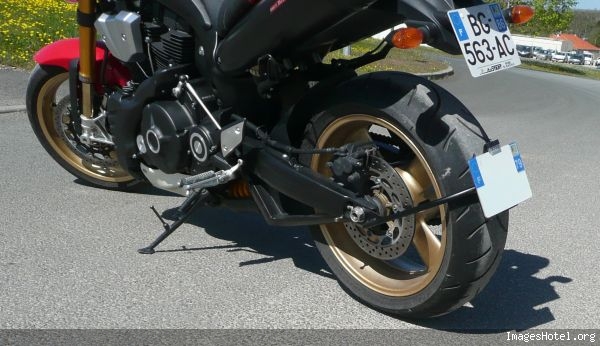

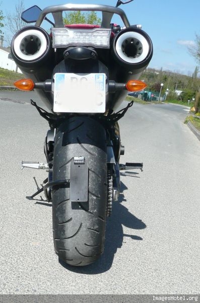

Voila les photos. C'est, disons, special... :yuck:
Je trouve ca plutot laid, et encore, je reste poli... :P Mais surtout je suis dubitatif quant a la rigidite du biniou. J'ai peur que les vibrations du twin ne fragilisent l'ensemble. Remarquez, en cas de flash par l'arriere, le flou genere peut etre utile :lol:

Ouhai c'est aussi mon avis ,on a l'impression d'avoir mit un appareil dentaire à la jante ,ça manque d'épaisseur.

effectivement ça parait frêle mais les vibration à cet endroit reste minime de tout les façons il ne collent pas à la MT :evil:

Les vibrations générées par la route sont destructrices, amplifiées encore par le bras de levier fixation / plaque à mon sens beaucoup trop frêle.
Je suis confronté à ces vibrations pour la fixation en porte à faux de mon ras de roue sur ma Triumph because monobras et l'enregistrement Gopro met bien en évidences les contraintes encaissées par le matériel non suspendu.

Exactement, et le résultat est édifiant ! Résultat, renforts mèche de kevlar pour le ras de roue et rigidificateur discret pour sa platine de fixation.
Je pars toujours du principe d'optimiser les moyens à employer par rapport au problème, l'ére du numérique nous amène beaucoup d'avantages, et la visualisation vidéo en conditions de roulage en est un ...
