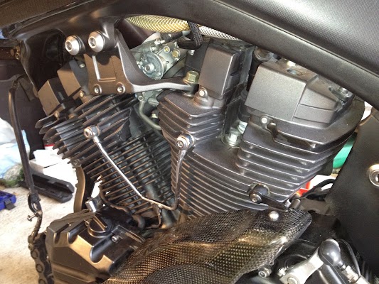

comme on m'a cité dans les " supresseurs " d'écopes
j'y vais dans les photos ......
plus de 15000 kms avec les modifs sans problème
j'ai gardé la superbe boite à camenbert avec une découpe au niveau du filtre pour pouvoir placer le systeme régulant le ralenti
il est au niveau du cercle rouge en bas
et pour le systeme de retour essence : il est en haut de la photo ( cercle rouge)
et donc
pour le coté gauche : le systeme de sécurité "fuite essence/chute" est supprimé j'ai relié les 2 sorties ( mise à l'air et trops plein du reservoir) et mis un tuyau qui sort à l'arriere du moteur ( comme les bécanes des années 80)
pour le coté droit : l'ensemble gérant la trappe du filtre à air ( solénoide ..etc) est supprimé

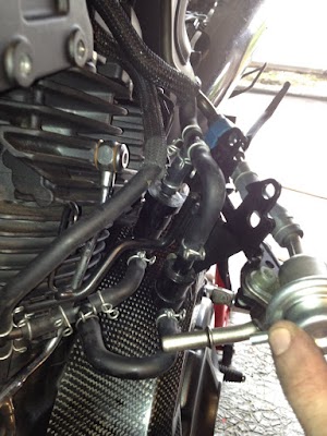

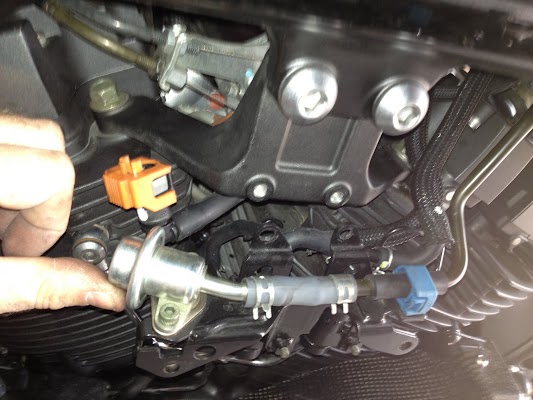

J'ai profité que ma MT était un peu immobilisée pour faire quelques photo du bordel sous le cache gauche et prendre quelques mesures...
Avant :
Après :

Oui, mais ça c'est le cache gauche :/ :wink:
Messages : 5961
Re: Support Moteur type proto OS [discussion]
Message par Tartofraiz » 19 mai 2012 15:25
Non, c'est l'autre droit :lol: :lol: :lol:
Message par xrr » 19 mai 2012 15:57
V2MAX a écrit :Oui, mais ça c'est le cache gauche :/ :wink:
C'est pas faux, la main gauche c'est bien celle ou le pouce est à droite ?
Corrigé :-)
