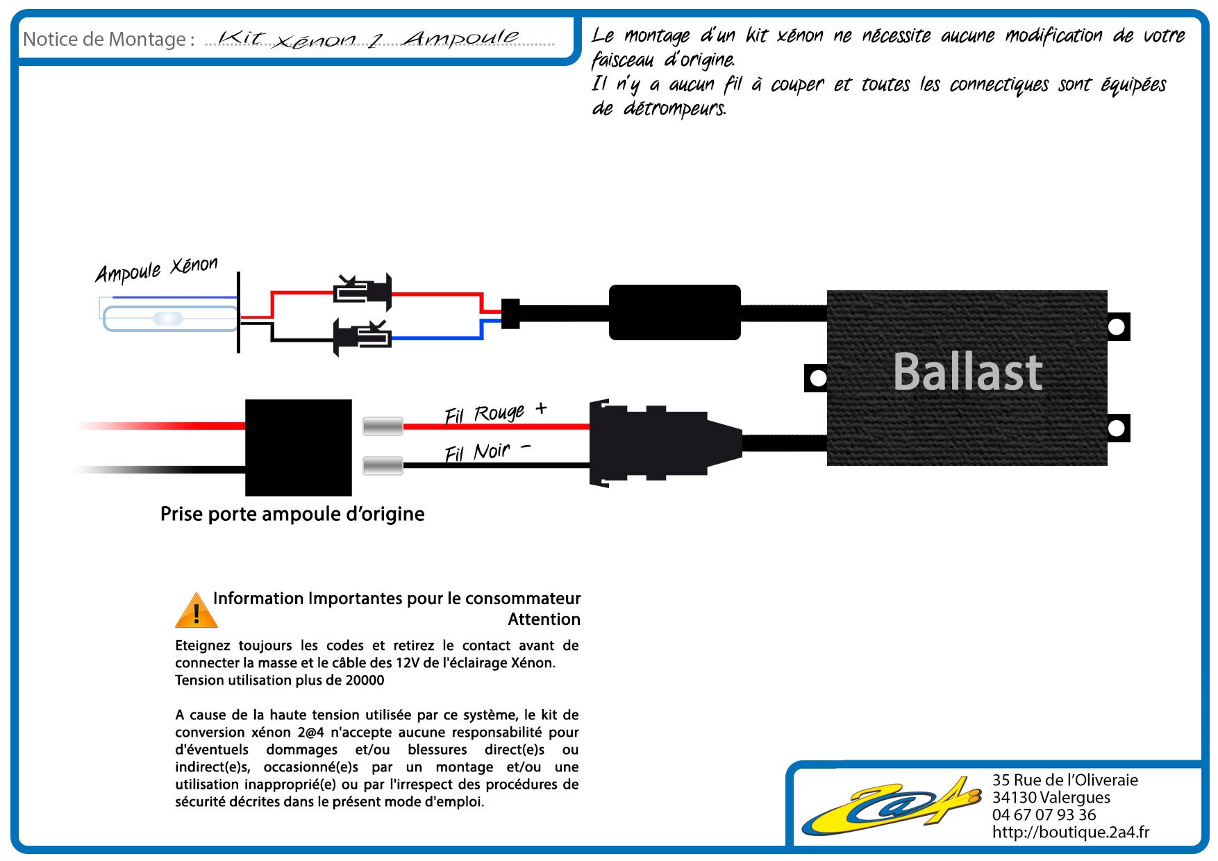

oui j'ai la rallonge à 2 fils qui vient du ballast ( bleu + rouge sur ce schema), de l'autre côté j'ai le câble du ballast qui se branche bien ( rouge + noir), mais j'ai un 3e cable avec la fiche que j'ai prise en photo et sur le cache de l'ampoule j'ai également une femelle qui sont pas très compatibles!

Chez 2@4 j'avais çà on ne peut pas faire plus simple.
Tu branches le câble de puissance ( ce qui arrivait à ton ampoule) sur l'entrée puissance du ballast ici fil rouge et noir et la sortie du ballast va à ton ampoule xénon (tension modifiée)

ok je viens de re zyeuter là, et à priori j'ai tout ce qu'il faut...
merci pour le schema compelt
maintenant c est juste que la prise ampoule fait pas papa dans maman.
