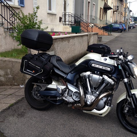

Bonjour mes gens !
je ressort ce poste parce que ça m'interresse moi aussi cette histoire de valise top case etc (au risque de passer pour un traitre m'en fou :evil: t'façon tout le monde aime la puissance peu nombreux sont ceux qui vont au dela d'un 1.5Dci :lol: :lol: tout ça pour dire qu'on aime satisfaire plusieurs criteres..), moi j'aime le comportement du MT mais j'aimerais aussi partager le comportement en duo et sur les longs parcours et pour ça j'ai pas trouver d'autres solutions..
D'où mes 2 questions :
-Dans le montage sur ce sujet, on voit une belle réalisation solide etc.. mais dessus tout le monde greffe des saccoches souples. Des valises rigides ne peuvent pas faire l'affaire ? il y aurait des modifs a apporter ? j'dis ça parce que j'ai vu un autre membre du forum qui avait mis du rigide mais sur un autre systeme de fixation; mais legerement moins discret :| .
-Peut-on selon vous en partant de cette idée, imaginer un support complet ou je laisse toujours topcase et valise rigide dessus, mais c'est cet ensemble complet que je viens greffer a la moto en fixation rapide :yuck: :/ :| j'ai rien compris ..
En gros l'idée et de laisser la mt en mode roadster pour moi en mode solo mais si maman veut monter a la derniere minute, je vais chercher mon ensemble top case valise deja fixé sur un support, je viens le glisser dans des rails ou tube ou support laissé en attente sur la moto qui eux resteront par contre toujours d'où une notion de discret.. 8) et puis la dessus un coup de clé ou alors l'utilisation de vis papillon (sisi les écrous avec 2 oreilles et qu'on peu serrer a la main.. :lol: ) ezt hop le tour est joué

Avec le support 'Migou' le rigide est très certainement possible, il faut voir avec lui.
Messages : 7895
Re: Autre porte bagages pour sacoches cavalières
Message par 1100XX25 » 31 oct. 2014 22:45
J'imagine que par la pertinence et la qualité de fabrication de son support pour valises souples, Migou pourrait tout à fait en modifier certains points pour le montage dune bagagerie rigide mais il faudra sans doute que tu arrêtes ton choix sur un type de valises car leurs fixations ne sont pas standardisées.

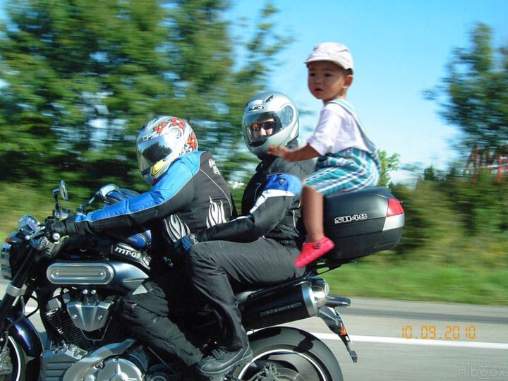

Message par polanne » 01 nov. 2014 06:24
Grace à Migou, tout est possible en MT
Image depart pour la Croatie 2014
Message par polanne » 01 nov. 2014 06:34
même le trio

@XPsator
Les supports sacoches cavalières que je propose ont été conçus pour "écarter les sacoches" de façon à ce qu'elles ne touchent pas les pots.
Ces supports se montent avec les deux types de portes bagages que je fabrique
- le premier est conçu pour les MT stock cad avec la bavette donc le ventilo, montage avec appuie sur l'extrémité de la boucle arrière.
- le deuxième est conçu pour les MT qui n'ont plus le ventilo donc le montage est accroché en permanence sous la selle et il ne reste qu'à plugger le porte paquet ou la poignée passager ( à l'étude)
Les supports sacoches viennent se boulonner en 2 mn chrono sur les deux types de montage.
L'idée d'y installer des sacoches rigides est un peu compliqué dans la mesure ou tout le poids pèse sur les supports ( sur les cavalières le poids est pris en charge par les sangles qui passent sur la selle).
Il est vrai que ces supports sont fait de façon "Teutonne" (nous avons les moyens de fabriquer zolid arhhhh) mais je pense aussi à un roulage un peu guerrier sur un ralentisseur vu au dernier moment et pris à une allure pas très catholique donc du coup le poids des sacoches chargées est à multiplier par trois et là je ne garanti plus le bazar :yuck: :roll: :lol:
Néanmoins si tu veux en discuter en MP no probleme je te donnerai mon tel.
L'offre de BikeT est peut être plus en adéquation avec ce que tu recherches . :wink:
