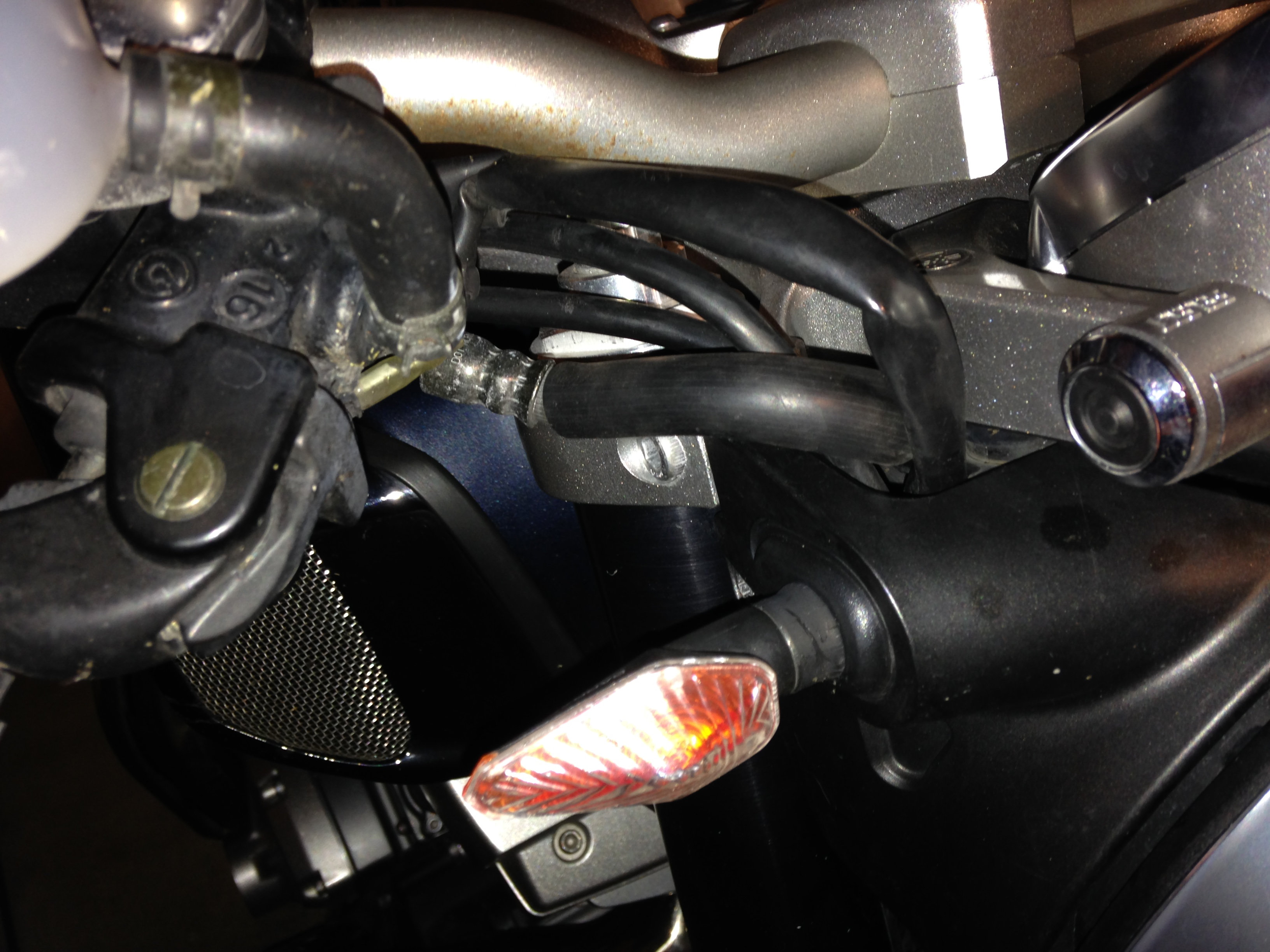

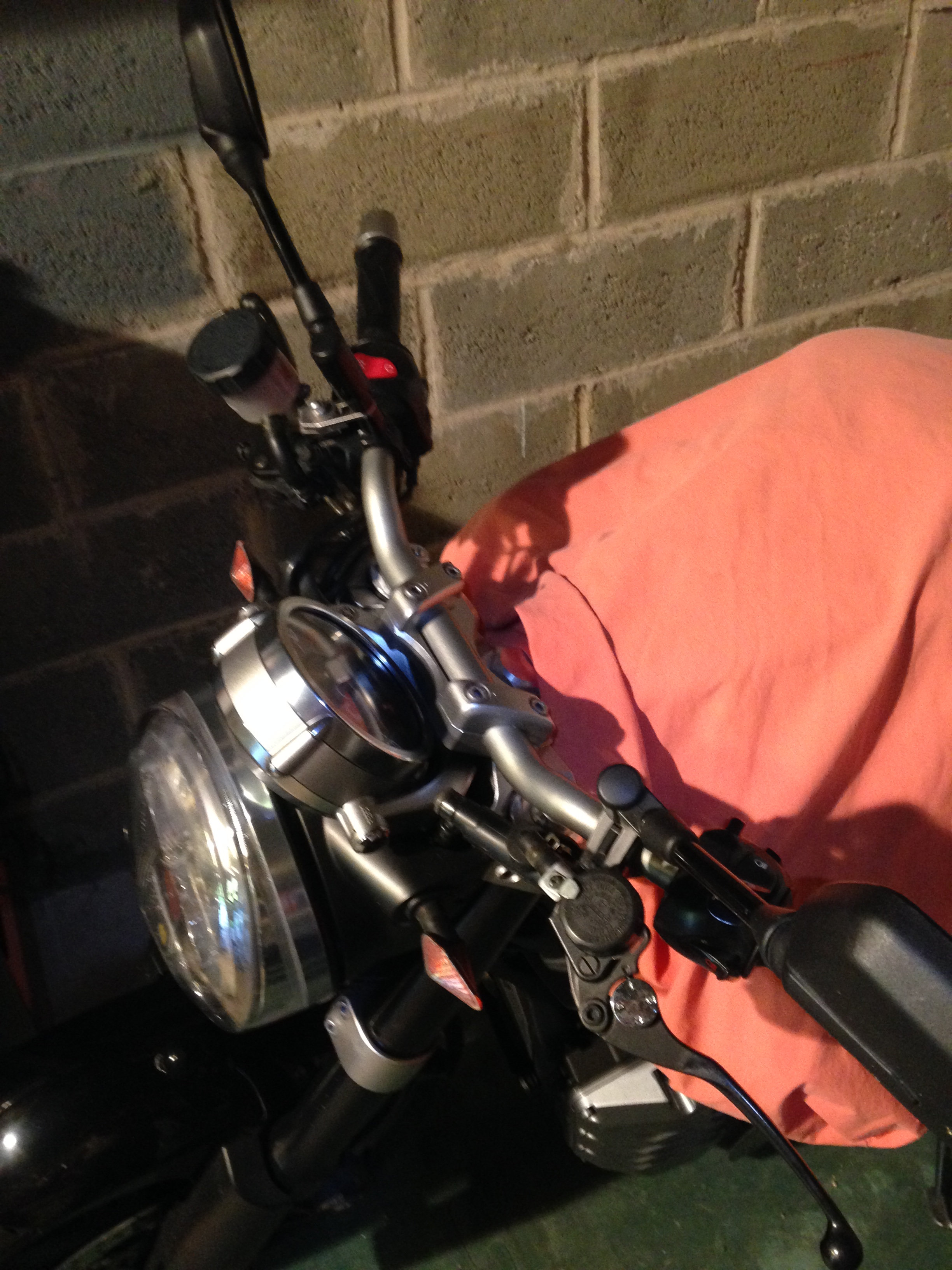

suite a l'installation de pontet OS sur ma MT01 nacked, je suis embêté par la durite de frein avant qui fait comme un S avant de renter derriere le phare (ou se trouve la jonction avec le tuyau rigide)

on ne voit pas très bien sur ta photo.
Le surplus de longueur doit pouvoir peut-être glisser derrière le phare.
Je suis en pontets OS également mais en durite avia.
Pas de soucis du coup.
Le coté obscur de la puissance ne peut rien contre la force du couple...

le soucis, c'est qu'il y a une patte qui mintient la jonction entre le tuyau souple et le rigide avant le repartiteur des deux etrier avant .
je redemonte tout ca et je prenderais des photos plus clair

En effet il faut déconnecter la durite de cette patte sinon elle remonte le tout vers le haut en faisant un coude. En durite avia on a pas ce problème.

bon, je vais faire cela en attendant de faire poser des avia, car je ne me sent pas de le faire ^^(et comme les durites d'origines on 9 ans, ca sera pas du luxe non plus)
