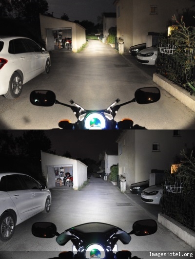

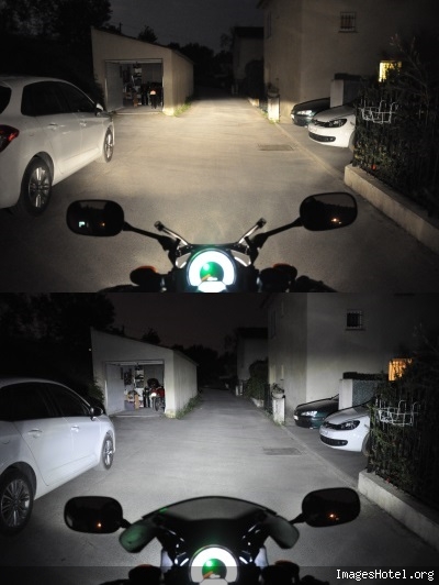

Quelques news : ce weekend j'ai monté mes ampoules à LED. J'ai un peu galéré à positionner les ballasts derrière l'OS mais ça y est c'est fait. Je n'ai pas pu faire d'essais en live mais au moins j'ai des photos en statique dans mon impasse (j'ai utilisé la même exposition pour les deux prises de vue).
En code : on voit clairement la différence, le faisceau est plus homogène et la portée est nettement supérieure ! A croire que j'ai modifié les réglages entre deux...
En phare : encore une fos le faisceau est plus homogène, cependant la portée paraît moindre avec l'ampoule LED...
Dans tous les cas la lumière est beaucoup plus naturelle, ça devrait me changer la vie. Je n'ai plus qu'à croiser les doigts pour que ça supporte les vibrations du Kodo...

La vision nocturne me semble pas mal avec les leds, donc on attends ton avis par rapport à la fiabilité.

Tu as réussi à faire rentrer les ampoules et leur ventilateur sans soucis apparemment?Beudj a écrit :Salut les aminches,
Je vous tiens au courant après essai in situ et aussi pour ce qui est de la durée de vie de l'installation.
A + guys !

Le résultat a l'air assez convaincant, tu n'as pas pris de photos pendant le montage par hasard ?

Oui ca va, il y a suffisamment de place pour la HB4, quant a la H7, il faut un peu modifier le cache et y aller au chausse-pied mais ca rentre. C'est les ballasts que j'ai eu du mal a caser... J'ai fixe ca comme je pouvais, sur l'araignee, derriere le phare, au double-face d'exterieur + gros rilsan noir. Je sais ce n'est pas tres elegant mais vu la place disponible c'est tout ce que j'ai trouve, et puis bien serre ca tient.Funkhy a écrit :Tu as réussi à faire rentrer les ampoules et leur ventilateur sans soucis apparemment?
Pas evident de trouver un endroit dans le carenage qui ne gene pas le passage des tubes de fourche...

C'est pas faux mais les câbles des ballasts sont trop courts pour ça, et je n'avais pas le courage de tout couper puis ressouder... Du coup j'ai un peu bricolé mais ça a l'air de tenir.The Big Lebowski a écrit :derrière les flanc latéraux y'a plein de place

Beau travail !
C'est surtout la disparition du 'trou noir' de la position 'code' (feux de croisement) qui m'impressionne. Cette zone de soudain manqué d'éclairage est un défaut (le seul) d'ingénierie impressionnant. J'ai toujours trouvé que ce bloque optique est le point faible du design de cette moto. Je compte y remédier un jour avec une plaque à double optique à la 'tracker', un jour...
